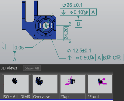

3D 视图
eDrawings 支持零件 (.eprt) 和装配体 (.easm) 中的 3D 视图。
当您将具有 3D 视图的 SOLIDWORKS 模型发布到 eDrawings 时,文本将保持相同的比例。 在 SOLIDWORKS 中,清除注解属性对话框中的始终以相同大小显示文本,并设置 3D 视图的文本比例。 eDrawings 文件中的所有 3D 视图都保持与 SOLIDWORKS 文件中相同的文本比例。
要访问 3D 视图:
  1. 单击 3D 视图
  2. 在 3D 视图窗格内执行以下操作之一:
    • 选择一个视图。
    • 单击显示所有以显示与模型关联的所有 3D 视图。 否则,仅显示与活动配置关联的 3D 视图。 显示所有功能可用于在 SOLIDWORKS 2018 和更高版本中保存的模型。
