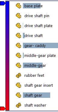

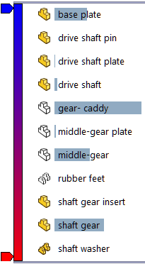

過濾清單 您可以依文字和依零組件的顯示/隱藏狀態來過濾「組合件視覺化」清單。 若要依文字過濾清單,請在組合件視覺化標籤 頂端的濾器欄位 中輸入文字。 只有名稱包含該文字的那些零組件會顯示在清單和圖面中。 未過濾 已過濾 在濾器欄位中按一下 來清除濾器。 要過濾掉狀態為隱藏的零組件,請按一下向下箭頭並按一下過濾隱藏的零組件。 處於隱藏狀態的零組件會從清單中消失。 因為這些零組件在圖面中已隱藏,因此圖面不會發生變化。 未過濾 已過濾 按一下向下箭頭並清除過濾隱藏的零組件以使隱藏的零組件返回到清單中。 上層主題操控清單的外觀 檢視平坦式或嵌套式清單 顯示值列 使用回溯控制棒隱藏零組件 變更精度 儲存為其他檔案類型
