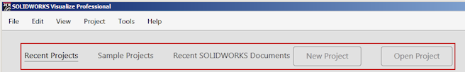

啟動 SOLIDWORKS Visualize 時將會顯示首頁。 您可以從首頁開啟專案或產生新專案。 您可以從專案導覽至介面中的各種元素:

若要修改使用者介面,您必須先開啟專案。
按一下新專案可開啟一個空白的專案,或開啟專案來處理現有的專案。 在大多數的情況下,您也可以從最近的專案、範例專案及最近使用的 SOLIDWORKS 文件清單中選擇。
