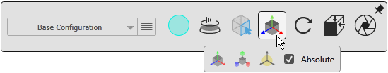

物件操控工具顯示轉換操控點,讓您以視覺方式移動、縮放、或轉動 (旋轉) 模型。 您也可以操控在紋路貼圖模式中所使用的投影。
轉換是指以 3D 方式移動模型,並繞著全部的三個軸來旋轉。
將游標停在物件操控工具上以顯示下列工具。
按住 Shift,同時移動及操控操控點的控制項,會引發抓取行為。 在平移的情況下,在全景中以 .25 米的間隔發生抓取;如果是旋轉的情況下,增量為 15 度;如果是縮放且針對邊界方塊中心,為 .25x;如果是轉軸點操控的情況下,則是角落中點及邊線。
移動 如果選擇工具是在模型模式中,則此工具顯示轉換操控點,以便視覺轉換模型;並顯示模型 標籤,以數字轉換模型。
如果選擇工具是在外觀模式中,則此工具顯示紋路操控點,以便以視覺方式將紋路貼圖到模型內的零件上;並顯示外觀 標籤,以數字方式貼圖紋路。
如果您用右鍵按一下並拖曳移動操控點的中心黃色方形,所選的物件會“黏附”至您將它拖曳到其上方的任何其他物件。 例如,您可以使用此功能將物件放置在表格上。 其使用所選物件的轉軸點作為其基材,因此建議將轉軸移動到邊界方塊的底部。
縮放 顯示縮放轉換操控點,以便以視覺方式縮放模型。
其運作方式與移動操控點相同,但它是在縮放物件而非移動物件。
轉軸 顯示轉軸轉換操控點,以便以視覺方式旋轉模型。
轉軸點是旋轉的中心。
旋轉操控點的運作與移動操控點相同,但其作用只限於所選物件的轉軸點。
若要找出模型表面上的模型轉軸點,請按住 Ctrl 鍵。 視埠中會出現小藍點,這個小藍點會重疊在模型上方,藉此顯示您可以抓取轉軸的位置。
絕對 當選取時,轉換是相對於模型轉軸點的世界軸之複本。
當清除時,轉換是相對於模型的本機軸和轉軸點。
