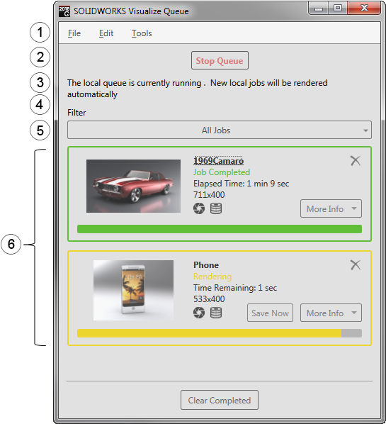

  1. 當您準備好要計算全景的影像,執行下列操作之一:
    • 輸出工具對話方塊中,按一下傳送至 Queue
    • 按一下檢視 > 顯示 Queue
    SOLIDWORKS Visualize Queue 對話方塊開啟:
    1 主功能表
    2 啟動 Queue 停止 Queue 啟動或停止佇列。
    3 佇列狀態 表示佇列是否正在執行或已停止。
    4 失敗的專案清單 (如果有的話) 列出已載入失敗的工作。
    展開清單來查看失敗的原因和疑難排解的資訊。
    5 濾器 讓您限制工作清單中的工作類型。 選擇所有工作僅遠端工作僅本機工作
    6 工作清單 按照專案的傳送順序,列出您傳送到佇列的所有專案。
    您可以變更順序。
  2. 若要處理工作清單中的工作而且沒有延遲,按一下啟動 Queue
    佇列繼續執行,直至清單中的所有工作處理完畢,或您按一下停止 Queue
    當本機工作完成時,就會自動儲存在為輸出目錄而在 工具 > 選項 對話方塊 Queue 標籤上指定的資料夾中。
  3. 若要移除已完成影像計算的工作,按一下清除完成
