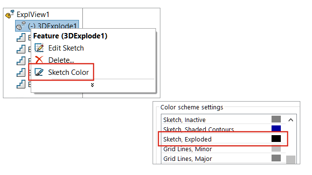

指定爆炸直線的色彩
您可以使用系統選項指定爆炸色彩。您可以變更爆炸視圖中爆炸直線的色彩。
如要指定爆炸直線的色彩:
  1. 按一下選項 > 系統選項 > 色彩
  2. 色彩調配設定下,選擇草圖,爆炸
若要變更爆炸視圖中的草圖色彩:
  1. 開啟含有爆炸視圖的模型。
  2. 在 ConfigurationManager 標籤中,按一下 以展開爆炸視圖
  3. 用滑鼠右鍵按一下 3DExplode ,然後按一下草圖色彩
  4. 草圖/曲線色彩 PropertyManager 中,選擇色彩。
