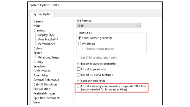

將大型組合件輸出為 STEP 檔案 您可以將大型 SOLIDWORKS® 組合件輸出為 STEP 檔案。 在 工具 > 選項 > 系統選項 > 輸出 > STEP 中,選擇輸出組合件零組件作為個別 STEP 檔案 (建議用於大型組合件)。此選項可將組合件輸出為原子 STEP 檔案。在組合件中產生每個零組件個別的 STEP 檔案。 上層主題輸入/輸出 輸入第三方 CAD 檔案 (2023 SP2) 輸入系統選項 (2023 SP2) 改善 CGR 檔案的顯示 (2023 SP2) 安裝 3DEXPERIENCE Exchange 附加程式 OBJ 網格輸入改進功能
