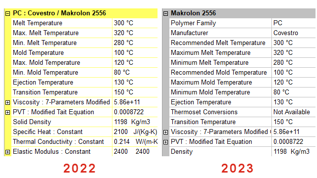

  • 以灰色邊框和灰色網格線取代黃色邊框與網格線,提升材料屬性的可讀性。
  • 已移除彈性模數Poisson 比熱膨脹係數繪圖。
  • 材料的聚合物系列和製造商名稱已從標題列移除,並列在不同材料屬性欄位中。

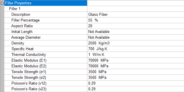

  • 資料庫會儲存充填材料的詳細纖維和填料屬性。您可在填料屬性區段中檢視這些屬性。

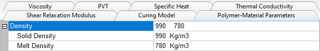

  • 除了材料的實體密度外,資料庫也會儲存其熔膠密度。您可在密度區段下檢視材料密度。
