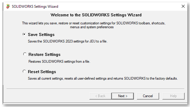

SOLIDWORKS 設定精靈
複製設定精靈已重新命名為 SOLIDWORKS 設定精靈,提供經過改善且簡化的使用者介面及三個選項:
儲存設定
將 SOLIDWORKS 設定儲存至檔案中。您可選擇設定檔案的位置和要儲存的設定。
還原設定
從檔案還原 SOLIDWORKS 設定。
重設設定
重設所有自訂設定,並將 SOLIDWORKS 重設為原廠預設值。您可選擇在 SOLIDWORKS 重設為原廠預設值前,先將所有自訂設定儲存到檔案中。

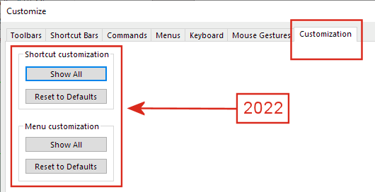

自訂對話方塊
  • 按鈕會顯示在自訂對話方塊的每個標籤底部,以便您自訂要重設的設定。
  • 自訂標籤已移除。
    自訂標籤中的選項會以下列方式重新組織:

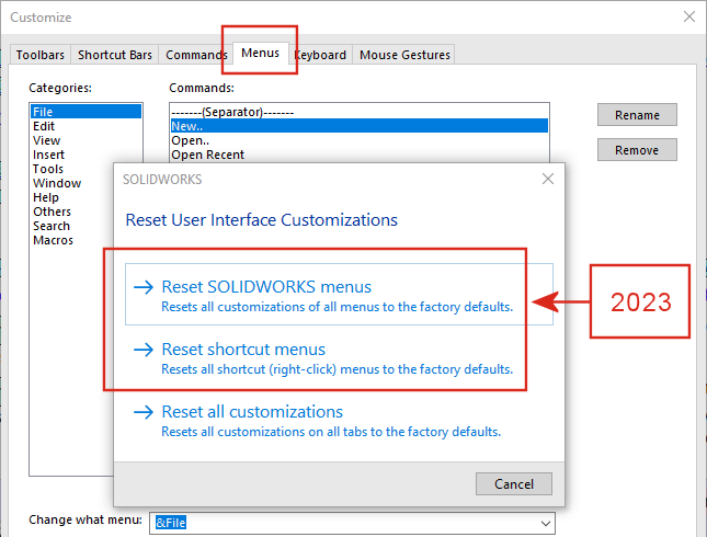

    • 快顯功能表自訂
      顯示全部
      因為很少使用故移除。較好的方法是讓功能表保持小巧,再按一下 展開清單
      重設為預設值
      移至功能表標籤 > 重設快顯功能表
    • 功能表自訂
      顯示全部
      由於此指令與此自訂的重設為預設間差異非常小,因而移除。
      重設為預設值
      移至功能表標籤 > 重設 SOLIDWORKS 功能表
