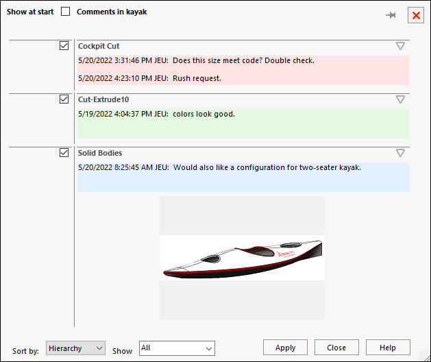

Zobrazit všechny komentáře
Můžete zobrazit všechny komentáře modelu v dialogu Komentáře.
Zobrazení všech komentářů:
  1. Klikněte pravým tlačítkem na složku Komentáře ve stromu FeatureManager a pak klikněte na Zobrazit všechny komentáře.
    Zobrazí se dialogové okno Komentáře v model_name.
  2. Volitelné: Můžete provádět následující činnosti:
    1. Ve sloupci Zobrazit při spuštění kliknutím na zaškrtávací políčka automaticky otevřete poznámku při příštím otevření souboru.
    2. V nabídce Seřadit podle seřadíte komentáře podle Hierarchie, Názvu nebo Data.
    3. V nabídce Zobrazit můžete filtrovat komentáře, které se mají zobrazit v dialogovém okně.
    4. Klepněte na Použít.
