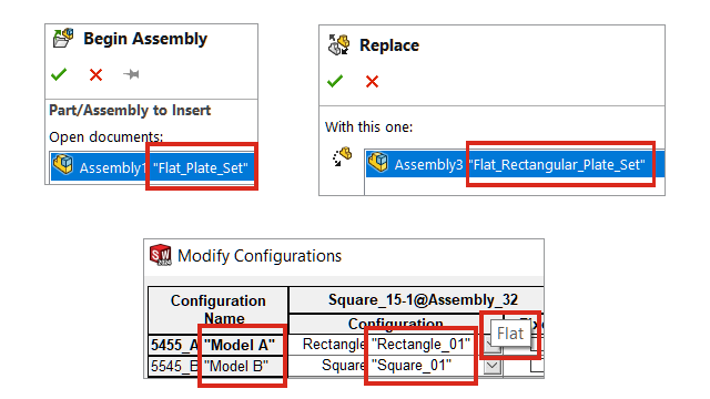

V PropertyManageru Vložit součást / zahájit sestavu v části Otevřít dokumenty je zobrazen název součásti i s jejím popisem. V PropertyManageru Nahradit v části Nahradit touto je zobrazen název součásti i s jejím popisem.
V dialogovém okně Změnit konfiguraceKonfigurační tabulka v částech Název konfiguraceKonfigurace je zobrazen název konfigurace i s jejím popisem. Chcete-li zobrazit popis součásti, přejeďte kurzorem nad záhlavím sloupce parametru.
