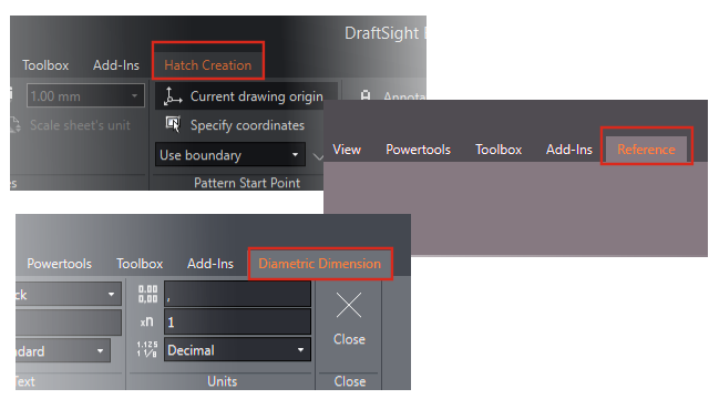

Konkrétní nástroje můžete zobrazit na pásu karet, když vyberete konkrétní entity nebo spustíte příkazy na vytvoření nových entit.
Karta kontextového pásu karet obsahuje:
  • Nepřerušovaný pohled na grafickou plochu, protože není blokován dialogovým oknem
  • Okamžitá viditelnost změn, které použijete na entity
  • Příslušné nástroje na dokončení úkolu
Aplikace DraftSight nabízí karty kontextového pásu karet pro následující operace:
  • Vytváření a úpravy šrafování
  • Úpravy buněk tabulky
  • Úpravy podkladů PDF a DGN
  • Úpravy obrázků a externích odkazů
  • Úpravy popisů entit, kót, odkazových čar, vícenásobných odkazových čar a symbolů tolerance.
