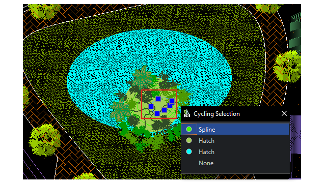

Procházení výběru (2023 SP1) Ze seznamu překrývajících se entit zobrazeného v dialogovém okně Procházení výběru můžete vybrat konkrétní entity. V předchozích verzích bylo při práci na složitém výkresu obtížné vybrat překrývající se entitu. Nadřazené témaDraftSight
