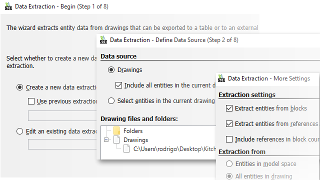

Extrakce dat (2023 SP1)
Průvodce Extrakce dat umožňuje určit sadu entit nebo bloků a extrahovat vlastnosti a informace atributů.
Můžete:
  • Vytvořit kusovník ze sady entit.
  • Zobrazit výsledek na výkresu v tabulce.
  • Uložit výsledek do externího souboru, který můžete vyměňovat s ostatními.
Použít příkaz ExtractData k otevření Průvodce Extrakce dat.
Možnosti v průvodci Extrakce dat vám umožní:
  • Určit sadu výkresů nebo složek.
  • Filtrovat entity.
  • Organizovat extrahovaná data.
  • Určit výstupní formát.
  • Formátovat výstupní data v tabulce.
Aplikace DraftSight uloží výběry, entity a výběr vlastností zdroje dat a formátování tabulky do souboru extrakce dat (.det). Již vytvořený soubor extrakce dat můžete použít jako šablonu k provedení stejného typu extrakce pro jiný výkres.
