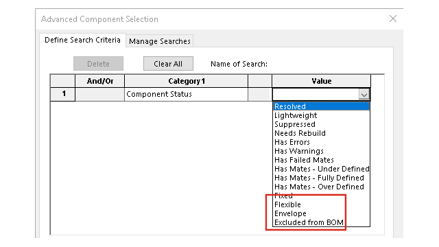

V dialogovém okně Rozšířený výběr součástí můžete nastavit možnost Flexibilní, Obálka nebo Vyloučit z kusovníku v nastavení Stav součásti. Z rozevírací nabídky Vybrat můžete pomocí možnosti Vybrat flexibilní podsestavu vybrat flexibilní podsestavy v modelu.
Výběr hodnoty pro stav součásti:
  1. Otevřete model.
  2. Na základním panelu nástrojů klikněte na rozevírací nabídku Vybrat a klikněte na možnost Rozšířený výběr.
  3. V poli Kategorie1 vyberte možnost Stav součásti.
  4. Klikněte v poli Hodnota na šipku dolů.
    Možnosti Flexibilní, ObálkaVyloučit z kusovníku jsou k dispozici jako volby.
