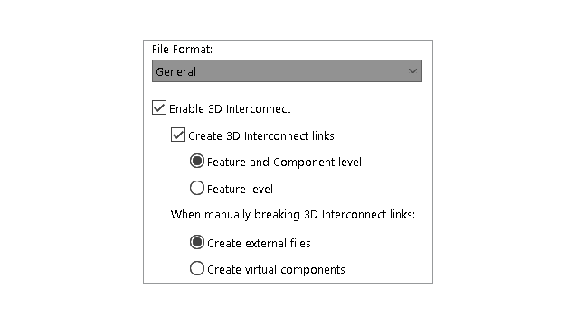

Import možností systému otevřete takto:
  1. Klikněte na nabídku Nástroje > Možnosti > Možnosti systému > Import.
  2. Deaktivujte volbu Povolit 3D Interconnect. Pokud je tato možnost vybrána, můžete zadat další možnosti:
    • Vytvořit odkazy na funkci 3D Interconnect. Importuje prvek 3D Interconnect a odkazy na součásti. (Soubory třetích stran sestávají z více součástí (pro sestavy) a každá součást má prvky.)
    • Úroveň prvku a součásti nebo Úroveň prvku. Zobrazí po importu na součástech a prvcích ve stromu FeatureManager odkazy na součásti a prvky se symbolem šipky.
    Při importu mají odkazy na součásti a prvky šipku na každé součásti a prvku ve stromu FeatureManager.
    Po importu souboru s odkazy můžete odkazy ručně přerušit kliknutím pravým tlačítkem a výběrem možnosti Přerušit odkaz ve stromu FeatureManager. Výsledný odkaz závisí na následujících možnostech:
    • Vytvořit externí soubory. Přeruší odkaz na součást 3D Interconnect a vytvoří výsledný díl nebo sestavu jako externí soubor.
    • Vytvořit virtuální součásti. Vytvoří výsledný díl nebo sestavu jako interní soubor (virtuální součást).
