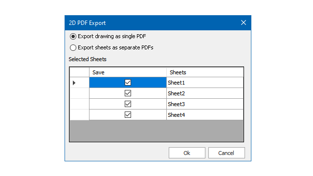

Klikněte v doplňkovém modulu SOLIDWORKS Inspection na příkaz Export do 2D PDF (na panelu nástrojů SOLIDWORKS Inspection). V okně Export do 2D PDF proveďte nastavení:
  • Exportovat výkres jako jeden soubor PDF. Exportuje celý výkres jako jediný soubor .pdf.
  • Exportovat listy jako samostatné soubory PDF. Exportuje každý list výkresu jako samostatný soubor .pdf.
  • Vybrané listy. Umožňuje určit listy výkresu pro uložení do souboru .pdf.
