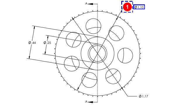

Ruční přidání pozic do souborů PDF Nástroj Ručně extrahovat nahrazuje funkci editoru pro optické rozpoznávání znaků (OCR). Funkce byla zjednodušena, aby ruční extrakce popisů na pozice byla rychlejší. Ruční přidání pozic do souboru PDF provedete takto: Klikněte v samostatné aplikaci SOLIDWORKS Inspection na příkaz Nová . V okně Šablona projektu vyberte šablonu a klepněte na . V okně Otevřít soubor CAD/PDF vyberte soubor PDF a klikněte na tlačítko Otevřít. Klikněte na příkaz Ručně extrahovat (na pásu karet Dokument) a vyberte typ popisu pro pozice: Kóta Geometrické tolerance Poznámka Opracování povrchu Svar Jiný. Sem patří popisy jako teplota, krouticí moment nebo elektrický odpor. Vyberte v souboru PDF pomocí rámečku popis typu, který jste zvolili v předchozím kroku. Ve správci PropertyManager Vlastnosti/Předvolby v části Obecné, Kontrola, Pozicování a Vlastní zadejte hodnoty pro zbývající data v popisu. Nadřazené témaSamostatná aplikace SOLIDWORKS Inspection Automatické pozice v souborech PDF Přepracování uživatelského rozhraní
