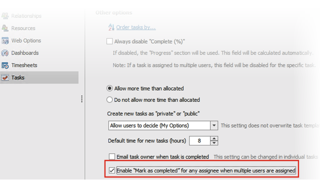

Označení úloh jako dokončených V okně Správa systému můžete zaškrtnout políčko Označit jako Dokončeno u úlohy přidělené více uživatelům. Dosud platilo, že přiřazený uživatel musí zadat požadovaný čas v liště průběhu, kdy bude úloha označena jako dokončená. Nadřazené témaSOLIDWORKS Manage Automatická aktualizace mapovaných vlastností propojených záznamů Práce s možností Nový z Přístup ke správě úloh Výběr polí pro porovnání propojených záznamů kusovníku Podpora množství v kusovníku řízeném proměnnou Uzel Pracovní výkazy ke schválení Řádek Zrušená úloha v plánování kapacity Efektivita uživatelů při plánování kapacity Skrytí popisů Odložení času připomenutí úlohy Zobrazení času na panelu Úlohy
