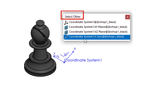

Souřadné systémy
Na prvky souřadného systému je možné odkazovat z dalších entit, prvků a příkazů, a to včetně příkazu Vybrat jiný.
Položka Popis
3D skici Vytvořte vazby skici mezi entitami 3D skici a osami, rovinami a počátkem souřadného systému.
Kóty 2D skici Vytvořte kóty 2D skici, které odkazují na osy, roviny a počátek souřadného systému.
  • Zrcadlit prvky a těla
  • Zrcadlit součásti
  • Vložit > Zrcadlený díl
Vyberte rovinu souřadného systému jako rovinu zrcadlení.
Referenční Rovina Vyberte osu souřadného systému a vytvořte tak novou rovinu kolmou na tuto osu. Umístění roviny určete vrcholem nebo bodem modelu.
Vybrat jiný Vyberte osy, roviny a počátek souřadného systému.
