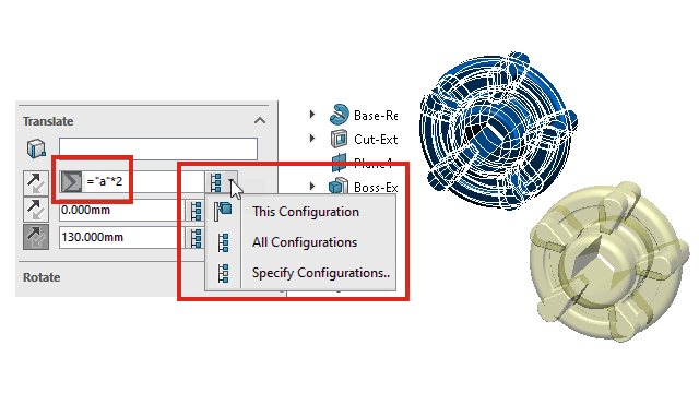

Podpora kót v příkazu Přesunout/kopírovat tělo
Když použijete příkaz Přesunout/kopírovat tělo, můžete ovládat hodnoty Posunout a Otočit pomocí rovnic. Tyto rovnice můžete přidat do konfigurační tabulky a zde je ovládat. Dvojím kliknutím na kótu v grafické ploše si otevřete okno Změnit, kde můžete kótu upravit.
V nastavení Otočit můžete zvolit možnost Eulerova úhlová rotace a zadat hodnoty Klopení (ze strany na stranu), Stoupání (nahoru/dolů) a Naklonění (natočení). Výsledkem tohoto postupu je stejná výsledná rotace bez ohledu na pořadí zadání těchto hodnot.
Má-li model konfigurace, můžete určit konfigurace, pro který platí hodnoty Posunout a Otočit, je-li vybrána možnost Eulerova metoda úhlových kót.
