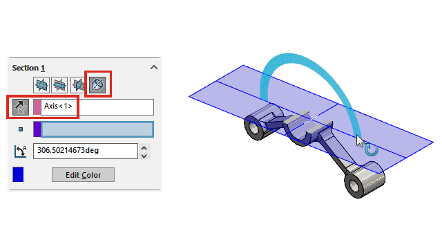

Řez osou
Software umožňuje definovat řez osou bez omezení na další bod (např. vrchol). Dosud byl druhý bod povinný. Když kliknete na možnost Rovina kolem os , můžete kliknutím na možnost Obrátit směr řezu převrátit řez kolem vytvořené roviny.
