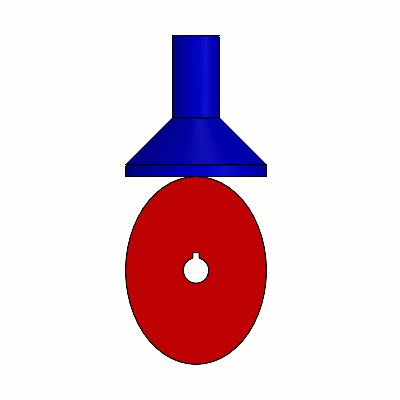

Les contacts courbe à courbe continus sont utiles dans le cas de la modélisation d'assemblages renfermant des cames, comme par exemple un poussoir de soupape.
Le point de contact entre la courbe de la plaque plate et la courbe de la came ovale change selon la position et la forme de la came. Les deux courbes de composants utilisées pour définir le contact se trouvent dans le même plan.
