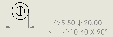

Défini par la géométrie ou par l'Assistance pour le perçage Pour alterner entre Assistance pour le perçage et définitions de géométrie : A l'aide du bouton droit de la souris, cliquez sur le symbole pour le perçage et sélectionnez Options d'affichage > Défini par la géométrie. Pour revenir à la définition de l'Assistance pour le perçage, cliquez à l'aide du bouton droit de la souris sur le symbole pour le perçage et sélectionnez Options d'affichage > Défini par l'Assistance pour le perçage . Ces objets de menu sont disponibles uniquement lorsque les perçages ont été créés à l'aide de l'Assistance pour le perçage. Sujet parentSymboles pour le perçage Ajout de symboles pour le perçage dans une mise en plan Symboles de perçage pris en charge dans l'outil de perçage avancé Edition des propriétés d'un symbole pour le perçage Variables de symbole Modification des symboles pour le perçage de manière à inclure des tolérances Indicateur de nombre d'occurrences Définition manuelle des normes Modification du format du symbole pour le perçage Normes relatives aux symboles pour le perçage
