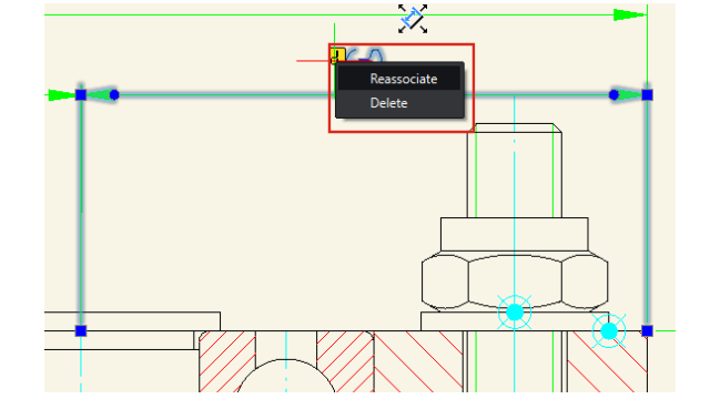

Moniteur d'annotations (2023 SP1) Le moniteur d'annotations identifie les annotations qui ne sont plus associées à la géométrie correspondante. DraftSight affiche les options Réassocier et Supprimer. Vous pouvez soit réassocier soit supprimer les annotations. Sujet parentDraftSight
