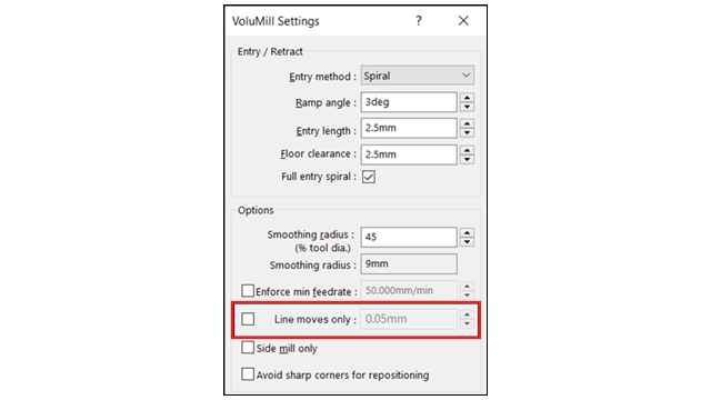

Option Lignes uniquement dans le parcours d'outil VoluMill
Vous pouvez fractionner des arcs de plus de 90 degrés en lignes plus petites à l'aide de l'option Lignes uniquement. Cette option est disponible dans la boîte de dialogue Paramètres VoluMill de SOLIDWORKS CAM et de la base de données technologique, et s'applique aux parcours d'outils VoluMill à 2,5 et 3 axes.
Vous pouvez spécifier une déviation pour cette option. Cette valeur divise les arcs en mouvements linéaires.
De plus, lorsque vous utilisez une répétition avec le module VoluMill, vous pouvez sélectionner l'option Convertir les déplacements rapides en déplacements à grande avance dans l'onglet A/V de la boîte de dialogue Paramètres des opérations.
