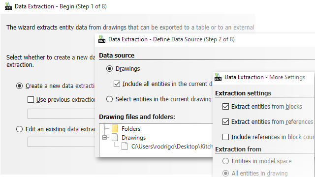

L'assistant Extraction de données vous permet de spécifier un ensemble d'entités ou de blocs et d'extraire les informations relatives aux propriétés et aux attributs.
Vous pouvez :
  • Créer une nomenclature à partir de l'ensemble d'entités.
  • Afficher le résultat dans un tableau sur la mise en plan.
  • Enregistrer le résultat dans un fichier externe que vous pouvez échanger avec d'autres personnes.
La commande ExtractData vous permet d'ouvrir l'assistant Extraction données.
L'assistant Extraction de données comprend des options vous permettant d'effectuer les tâches suivantes :
  • Spécifier l'ensemble de mises en plan ou de dossiers.
  • Filtrer les entités.
  • Organiser les données extraites.
  • Spécifier un format de sortie.
  • Formater les données de sortie dans un tableau.
DraftSight enregistre les sélections de sources de données, les entités ainsi que la sélection des propriétés et le formatage du tableau dans un fichier d'extraction de données (.det). Vous pouvez utiliser le fichier d'extraction de données déjà créé comme modèle afin d'appliquer le même type d'extraction à une autre mise en plan.
