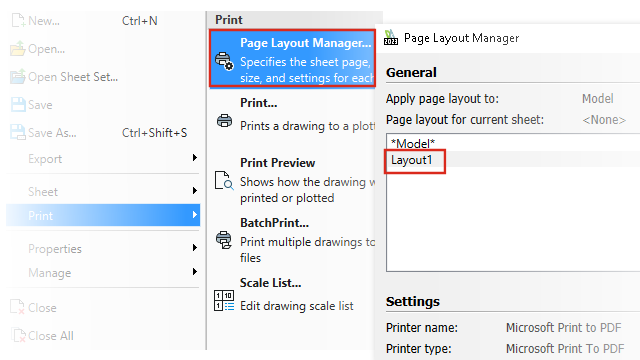

Gestionnaire de mise en page (2023 SP1)
Le Gestionnaire de mise en page vous permet d'enregistrer les paramètres d'impression dans un fichier de mise en plan.
Dans les versions précédentes, le Gestionnaire de configuration d'impression enregistrait les paramètres d'impression dans le fichier .CFG. Lorsque vous souhaitiez partager le fichier de mise en plan avec d'autres utilisateurs, vous deviez partager le fichier .CFG pour conserver les paramètres d'impression.
Sous Options du système > Impression > Options générales, sélectionnez Utiliser le gestionnaire de mise en page.
DraftSight lit les paramètres d'impression d'un fichier de mise en plan créé dans d'autres logiciels, par exemple AutoCAD®, et vous permet de les imprimer.
