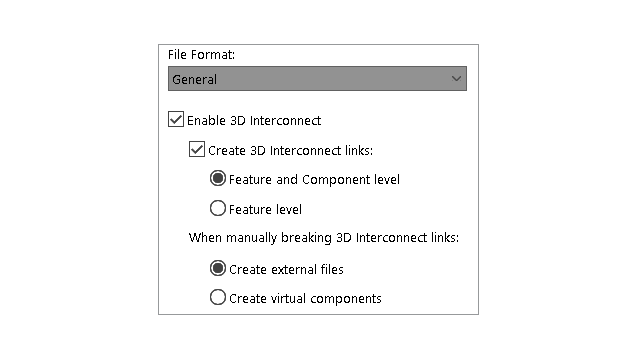

Pour accéder aux options d'import du système :
  1. Cliquez sur Outils > Options > Options du système > Importer.
  2. Sélectionnez la case Activer 3D Interconnect. Lorsque cette option est sélectionnée, vous pouvez spécifier des options supplémentaires :
    • Créer des liens 3D Interconnect. Permet d'importer la fonction 3D Interconnect et les liens de composant. (Les fichiers tiers contiennent plusieurs composants (pour les assemblages) et chaque composant possède des fonctions.)
    • Niveau fonction et composant ou Niveau fonction. Affiche les liens de composant et de fonction avec une flèche sur chaque composant et fonction dans l'arbre de création FeatureManager après l'importation.
    Lors de l'importation, les liens de composant et de fonction ont une flèche sur chaque composant et fonction dans l'arbre de création FeatureManager.
    Après avoir importé le fichier avec des liens, vous pouvez rompre manuellement les liens en cliquant à l'aide du bouton droit de la souris et en sélectionnant Rompre le lien dans l'arbre de création FeatureManager. La sortie de la liaison dépend des options suivantes :
    • Créer fichiers ext. Rompt le lien des composants 3D Interconnect et crée la pièce ou l'assemblage correspondant dans un fichier externe.
    • Créer des composants virtuels. Crée la pièce ou l'assemblage correspondant en tant que fichier interne (composant virtuel).
