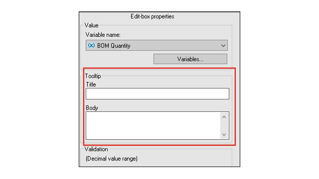

Dans l'Editeur de cartes, vous pouvez ajouter des info-bulles aux commandes de la carte de données.
Dans le volet Info-bulle, saisissez le Titre et le Corps de l'info-bulle.
Vous ne pouvez pas spécifier d'info-bulles pour les commandes d'onglet et de cadre.
Dans l'Explorateur de fichiers SOLIDWORKS PDM, lorsque vous passez le curseur de la souris sur la commande de carte de données correspondante, l'info-bulle s'affiche.
