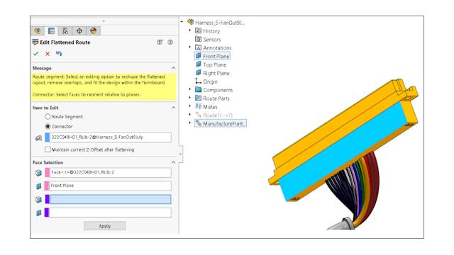

Réorientation des connecteurs dans des routages mis à plat Vous pouvez réorienter les connecteurs pour qu'ils soient parallèles à un plan sélectionné. Dans le PropertyManager Editer le routage mis à plat, sélectionnez un plan dans Faces et plans. Cela n'affecte pas le processus Conserver l'orientation 3D. Sujet parentRoutage Améliorations de Routing Library Manager Prolongateurs complexes Affichage de la coupe transversale d'un segment de harnais Amélioration de la mise à plat de routage
