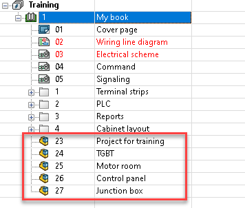

Les fichiers sont ajoutés automatiquement aux pages du projet électrique.
Cliquez deux fois sur un fichier pour l'ouvrir dans la zone graphique (ou cliquez à l'aide du bouton droit de la souris sur le fichier, puis cliquez sur Ouvrir).
