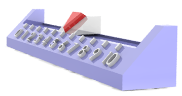

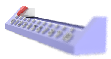

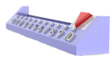

Schärfentiefe Die Schärfentiefe ist im PropertyManager Kamera nur verfügbar, wenn PhotoView 360 als Zusatzanwendung aktiviert ist. Exakter Fokus wird von einer Ebene angezeigt. Zwei leichtere Ebenen auf beiden Seiten der Fokusebene zeigen die Grenzen des Fokus an; von diesen Ebenen nach außen werden Objekte immer unschärfer. Wenn Sie nur Konturen rendern, wird Tiefenschärfe mit den Konturen von scharf bis verschwommen angezeigt. Beispiel für Unterschiede in der Tiefenschärfe: Keine Nahe Mittig Weit weg Übergeordnetes ThemaKameras Hinzufügen einer Kamera Anzeigen eines Modells von einer Kamera aus Bearbeiten von Kameraeigenschaften Kameras anzeigen Beispiel einer an einem Objekt befestigten Kamera PropertyManager Kamera
