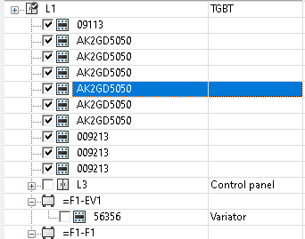

Das andockbare Fenster zeigt die Liste der Bauteile an, die in diesem Einbauort enthalten sind, sowie den Einbauort selbst.
Ein Kontrollhäkchen vor jedem Artikel zeigt die bereits eingefügten Elemente an. Im Menü finden Sie einen Abschnitt Schaltschranklayout mit den speziellen Layout-Befehlen. Sie können auch Elemente einfügen, die nicht in der Liste im seitlichen Steuerfeld aufgeführt sind. Vier Icons sind verfügbar: .
