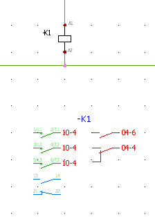

Es werden verschiedene Querbezugsstufen unterschieden, je nach dem angewandten Standard und dem Symboltyp. Die Parameter des Symbols definieren die Ebene der Querverweise.
  • Lokales Hauptsymbol Generiert automatisch einen Block einschließlich der grafischen Darstellung der Schaltkreise und der Einbauortinformationen (Zeichnung/Spalte).
  • Tabellen-Hauptsymbol Generiert automatisch einen Block einschließlich der grafischen Darstellung der Schaltkreise und der Einbauortinformationen (Zeichnung/Spalte) im übergeordneten Element.
  • Nebensymbol Gibt die Informationen der Querverweise als Text im Symbolattribut #CROSS_REF weiter.
  • Gleiche Stufe Gibt die Informationen der Querverweise als Text im Symbolattribut #CROSS_REF weiter.
  • Ohne Generiert keine Querverweise.
  • Standard-Darstellung Generiert automatisch einen Block, der die grafische Darstellung der Schaltkreise und Einbauortinformationen (Zeichnung/Spalte) im Tabellen-Hauptsymbol enthält.
