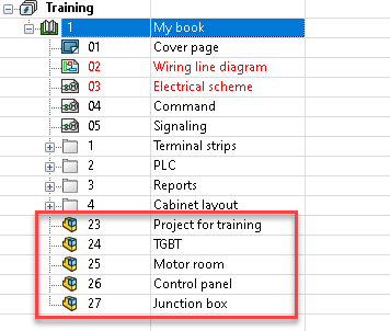

Die Dateien werden automatisch den Electrical-Projektdokumenten hinzugefügt.
Doppelklicken Sie auf eine Datei, um sie im Grafikbereich zu öffnen (oder klicken Sie mit der rechten Maustaste auf die Datei und wählen Sie Öffnen aus).
