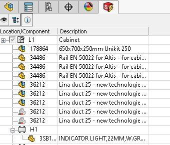

Die Liste der verfügbaren Bauteile wird im andockbaren Fenster angezeigt. Diese Liste gibt die Bauteile an, die Sie in die offene 3D-Baugruppe einfügen können.
Wenn Sie das Bauteil einfügen, validiert die Software das Bauteil und aktualisiert das Kontextmenü. Klicken Sie mit der rechten Maustaste auf ein Bauteil, um es einzufügen.

Schaltschrank einfügen
Klicken Sie mit der rechten Maustaste auf einen Schaltschrank und wählen Sie Als Schaltschrank einfügen aus. Wenn Sie über eine Darstellungsdatei für einen SOLIDWORKS Schaltschrank verfügen, wählen Sie Aus Datei einfügen aus. Wenn keine entsprechende Datei verfügbar ist, klicken Sie auf Einfügen. SOLIDWORKS Electrical 3D verwendet die generische Datei und generiert einen Schaltschrank, der den Bemaßungen des Artikels entspricht.
