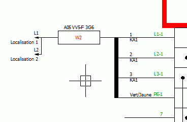

Kabel
Ein anpassbares Basissymbol (Kabelbeschriftung) stellt das Kabel in der Klemmenleistenzeichnung dar.
Die ersten beiden Bereiche im unteren Teil des Dialogfelds enthalten die Textparameter (Schriftart, Farbe, Größe usw.) und deren Positionierungsparameter. Text wird in Bezug auf den Schnittpunkt der beiden Diagonalen des Rechtecks positioniert. Über die Parameter „X-Offset“ und „Y-Offset“ können Sie den Abstand zwischen dem Text und diesem Punkt festlegen.
Im dritten Bereich des unteren Teils (Kabelbeschriftung) können Sie ein Symbol auswählen, das am Basispunkt (dem Schnittpunkt der zwei Diagonalen des Rechtecks) positioniert ist. Es sind drei Icons verfügbar: Hinzufügen eines neuen Symbols, Entfernen des angezeigten Symbols und Bearbeiten des angezeigten Symbols.
Dieses Symbol wird zum Basissymbol hinzugefügt. Wenn Sie Ihr eigenes Symbol anzeigen möchten, blenden Sie das Basissymbol aus, indem Sie die Bemaßungen auf 0 setzen und den Text ausblenden.
Name |
Beschreibung |
Allgemein |
Kabelposition |
Legen Sie hier die Position des Symbols fest, das die Kabelbeschriftung in Bezug auf die dicke Linie kennzeichnet, die die Kabeladern gruppiert. Der Parameter Oben entspricht der ersten Kabelader, der Parameter Zentrum positioniert das Symbol im Zentrum der dicken Linie, und der Parameter Unten positioniert das Symbol auf der letzten Kabelader.
A Mindestabstand vor Beschriftung |
Definiert die Länge A der Linie, die das Rechteck der Kabelbeschriftung und die dicke Linie des Kabels trennt. |
B Breite der Beschriftung |
Definiert die Breite B des Rechtecks der Kabelbeschriftung. |
C Höhe der Beschriftung |
Definiert die Höhe C des Rechtecks der Kabelbeschriftung. |
D Maximaler Abstand nach Beschriftung |
Definiert die Länge D der am anderen Ende des Rechtecks platzierten Linie. |
Mindestanzahl an Kabeladern vor der nächsten Zeichnung |
Definieren Sie hier die Anzahl der Kabeladern in der Zeichnung, die einen automatischen Seitenumbruch generiert.
Wenn Sie beispielsweise 0 für diesen Parameter eingeben und SOLIDWORKS Electrical nicht alle Adern dieses Kabels in der Zeichnung platzieren kann, wird das Kabel auf einer weiteren Zeichnung gezeichnet.
Wenn Sie 3 für den Parameter eingeben, platziert SOLIDWORKS Electrical drei Kabeladern auf dieser Zeichnung (sofern dies möglich ist, d. h., ohne die Begrenzung der Zeichnung zu überschreiten) und zeichnet die weiteren Adern auf einer weiteren Zeichnung. Wenn der Platz auf der Zeichnung nur zum Zeichnen von zwei Klemmen ausreicht, werden alle Kabeladern auf einer neuen Zeichnung platziert.
E Abstand zwischen Kabeln |
Definieren Sie hier den Abstand zwischen den beiden dicken Linien, die die Kabel E darstellen. |
Kabellinienbreite |
