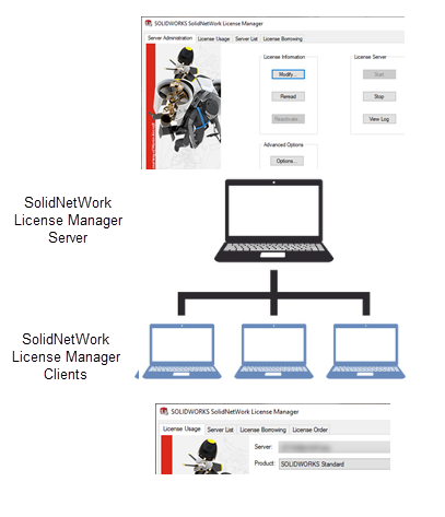

Questa immagine raffigura una tipica installazione di licenze SolidNetWork:
Questa immagine illustra:
- Il software SolidNetWork License Manager viene installato e attivato solo sul computer del gestore di licenze.
- I computer client di licenza non possiedono altro software specifico SolidNetWork.
Se al momento dell'installazione si specifica il numero di serie di una licenza SolidNetWork, la Gestione installazioni SOLIDWORKS identifica tale computer come un client di licenza SolidNetWork. La Gestione installazioni SOLIDWORKS richiede di specificare il nome del computer di SolidNetWork License Manager e il numero di porta per connettere il client al gestore di licenze.
- Il gestore di licenze e tutti i client di licenza devono avere connettività TCP/IP.
