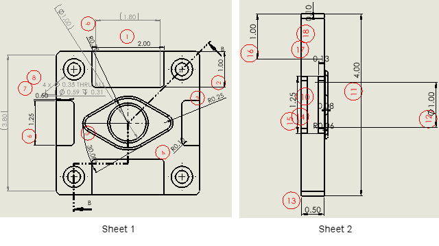

Nei disegni a più fogli, è possibile specificare i fogli da bollare invece di bollare tutti i fogli in un disegno.
Nel PropertyManager Crea progetto di ispezione, in Fogli, selezionare Includi tutto oppure specifica i fogli. Con Includi tutto, l'intero disegno viene bollato. Quando si selezionano i fogli, è possibile specificare ogni foglio nel disegno da bollare nei rapporti di ispezione. È anche possibile specificare la sequenza di bollatura. La sequenza di bollatura può essere definita con lo strumento Sequenza bollature o immettendola in Sequenza/Valore iniziale.
Se sono presenti due o più fogli da bollare in modo continuo, in Sequenza/Valore iniziale, selezionare Continua da foglio precedente.
