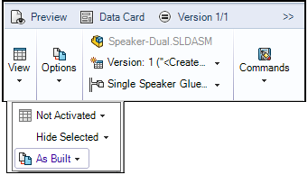

Explorer ウィンドウが狭すぎる場合は、ツールバーのセクションが必要に応じてフライアウト ボタンに圧縮されます。 これらのボタンのいずれかをクリックすると、そのセクションのコントロールが表示されます。 例:
BOM_UI_shrunk
セクション名は、ユーザー インターフェースが圧縮されている場合にのみ表示されます。
セクションは次の順序で圧縮されます:
  1. ビュー
  2. オプション
  3. コマンド
  4. ファイル
