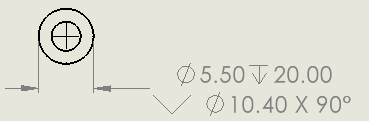

ジオメトリ、または穴ウィザードで定義(Define by Geometry or Hole Wizard) 穴ウィザードとジオメトリ定義とを切り替えるには: 穴寸法テキストを右クリックし、表示オプション (Display Options) > ジオメトリで定義 (Define by Geometry) を選択します。 [穴ウィザード (Hole Wizard)] の定義に戻るには、穴寸法テキストを右クリックし、 表示オプション (Display Options) > 穴ウィザードで定義 (Define by Hole Wizard) を選択します。 lこれらのメニューアイテムは穴ウィザードで穴を作成した場合にのみ使用できます。 親トピック穴寸法テキスト 図面に穴寸法テキストを追加 穴寸法テキストを詳細穴ツールでサポート 穴寸法テキストのプロパティの編集 寸法テキストの変数(Callout Variables) 公差を含むように穴寸法テキストを変更 インスタンス インジケータ 規格のマニュアル定義(Manually Define Standards) 穴寸法テキスト フォーマットの変更 穴寸法テキスト規格(Hole Callout Standards)
