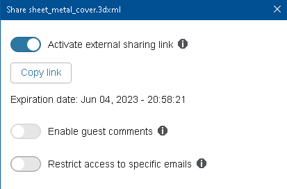

<ファイル名> を共有(Share filename)というダイアログ ボックスが表示されます。
ダイアログ ボックスで、次のいずれかを行います:
- 閉じる(Close)をクリックしてダイアログ ボックスを閉じます。ファイルは 3DDrive に正常にアップロードされますが、まだ共有されていません。
- 外部共有リンクを有効化(Activate external share link)オプションを有効にして、ファイルの共有を続行します。
外部共有を有効化する場合は、ダイアログ ボックスで次のオプションを指定します:
- リンクをコピー(Copy link): クリップボードにリンクをコピーして、他のユーザーと共有できるようにします。
- ゲスト コメントを有効化(Enable guest comments): 他のユーザーが 3DDrive 内の設計をマークアップしたり、これらの設計についてコメントしたりできるようにします。
- 特定ユーザーへのアクセスを制限(Restrict access to specific users): 下の電子メールを入力(Enter an email)フィールドで指定した電子メール アドレスを持つユーザーのみにアクセスを許可します。
- メッセージを追加(Add a message): リストされているすべての電子メール アドレスに送信される電子メール通知に含めるメッセージを追加できます。
- 3DDrive で表示(Show in 3DDrive): 3DDrive をタスク パネル内に開きます。
共有する(Share)をクリックします。
