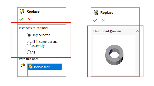

置換構成部品のプレビュー
置き換え(Replace)PropertyManager で置換構成部品をプレビューできます。置き換える範囲を指定できます。
PropertyManager で、すべてのインスタンス(All instances)置き換えるインスタンス(Instances to replace)に置き換わります。置き換える範囲を指定するには、置き換えるインスタンス(Instances to replace)のオプションを選択します。
選択項目のみ(Only selected) 選択したインスタンスのみを置き換えます。
同じ親アセンブリ内のすべて(All in same parent assembly) 同じアセンブリ レベル内にある選択構成部品のすべてのインスタンスを置き換えます。
選択構成部品がトップレベル センブリ内にある場合は、トップレベル内のインスタンスのみが置き換えられます。選択構成部品がサブアセンブリ内にある場合は、サブアセンブリ内のインスタンスのみが置き換えられます。
すべて(All) アセンブリとすべてのサブアセンブリ内にある構成部品のすべてのインスタンスが置き換えられます。
置換構成部品をプレビューするには:
  1. モデルを開き、ファイル(File) > 置き換え(Replace)をクリックします。
  2. 次の構成部品の置き換え(Replace these component(s)) で、構成部品を選択します。
  3. 置き換えるインスタンス(Instances to replace)で、オプションを選択します。
  4. PropertyManager の次を使用(With this one) で構成部品を選択します。
    選択した構成部品が、サムネイル プレビュー(Thumbnail Preview)の下に表示されます。
