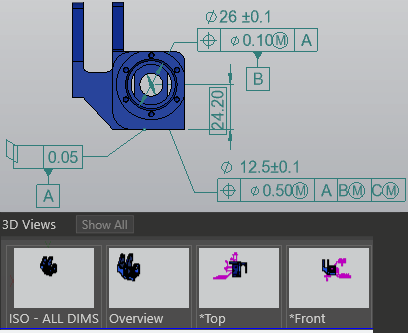

3D ビュー
eDrawings では、部品(.eprt)とアセンブリ(.easm)で 3D ビューがサポートされます。
3D ビューを持つ SOLIDWORKS モデルを eDrawings に作成すると、テキストは同じスケールのままになります。 SOLIDWORKS でアノテート アイテム プロパティ(Annotation Properties)ダイアログ ボックスの常時同じテキスト サイズを使用(Always display text as the same size)を選択解除し、3D ビューのテキスト スケール(Text scale)を設定します。 eDrawings ファイルのすべての 3D ビューは、SOLIDWORKS ファイルと同じテキスト スケールを保持します。
3D ビューにアクセスするには:
  1. 3D ビュー(3D Views) をクリックします。
  2. 3D ビュー(3D Views)パネルで次のいずれかを実行します:
    • ビューを選択します。
    • すべて表示(Show All)をクリックすると、モデルに関連付けられた 3D ビューがすべて表示されます。 その他の場合は、アクティブなコンフィギュレーションに関連付けられた 3D ビューのみが表示されます。 すべて表示(Show All)機能は、SOLIDWORKS 2018 以降に保存されたモデルで利用できます。
