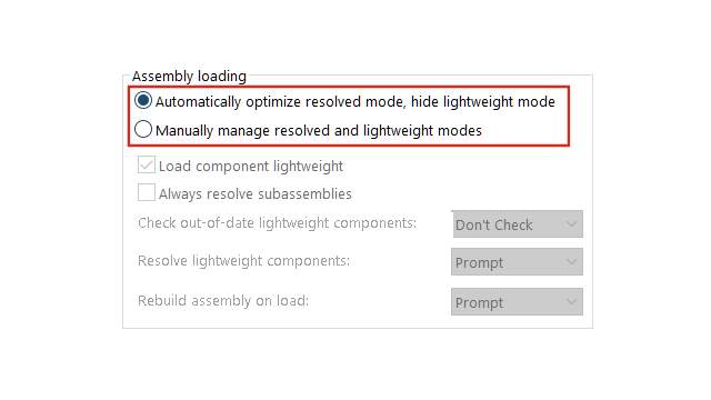

간략 해제 모드 자동 최적화
간략 해제 모드를 자동으로 최적화할 수 있습니다. 이 시스템 옵션을 사용하면 간략 해제 모드에서 부품을 로드할 때 선택적으로 간략 기술을 사용하여 성능을 향상시킬 수 있습니다.
사용자 환경에 SOLIDWORKS PDM이 포함되어 있으면 사용할 수 없습니다.
간략 모드와 간략 해제 모드의 옵션은 부품을 간략 해제로 로드할 때 숨겨집니다. 간략 상태는 FeatureManager® 디자인 트리에 나타나지 않습니다.
간략 해제 및 간략 모드 수동 관리를 선택하여 간략 부품의 해제 시기를 수동으로 관리할 수 있습니다.
간략부품으로 자동 로드 이름이 간략 부품으로 로드로 바뀌었습니다.
간략 해제 모드를 자동으로 최적화하는 방법:
  1. 도구 > 옵션 > 시스템 옵션 > 성능을 클릭합니다.
  2. 어셈블리 로드 아래에서 간략 해제 모드 자동 최적화, 간략 모드 숨기기를 선택합니다.
