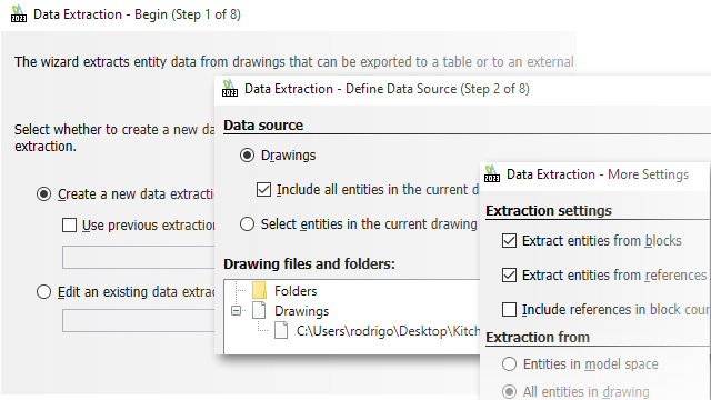

ExtractData 명령을 사용하여 데이터 추출 마법사를 엽니다.
데이터 추출 마법사의 옵션을 사용하여 다음을 수행할 수 있습니다.
  • 도면 또는 폴더 세트를 지정합니다.
  • 요소를 필터링합니다.
  • 추출된 데이터를 구성합니다.
  • 출력 형식을 지정합니다.
  • 테이블의 출력 데이터 서식을 지정합니다.
