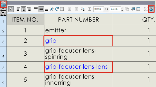

BOM 덮어쓰기
연결 끊기를 사용하여 BOM의 값을 덮어쓰면 이 값이 파란색으로 바뀝니다.
다음 작업을 수행할 수 있습니다.
  • 연결 끊기를 사용하여 값을 덮어쓸 때 하이라이트 색(기본값은 파란색)을 변경합니다. 도구 > 옵션 > 시스템 옵션 > 색상을 클릭하고 도면, 수정된 셀(BOM)의 색상을 지정합니다.
  • 덮어쓴 값을 원래 값으로 복원합니다. 행, 열, 또는 전체 BOM을 오른쪽 클릭하고 원래 값 복원을 클릭합니다.
  • 원치 않는 BOM 변경을 방지합니다. 테이블 셀, 행 또는 열을 클릭하고 상황별 도구 모음에서 잠금 을 클릭합니다. 잠금 해제하려면 상황별 도구 모음에서 잠금 을 클릭합니다.
