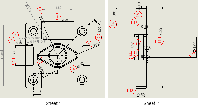

도면 시트에 별도로 치수번호 표시
다중 시트 도면에서는 도면의 모든 시트에 치수번호를 표시하는 대신 치수번호를 표시할 시트를 지정할 수 있습니다.
검사 프로젝트 작성 PropertyManager의 시트 아래에서 모두 포함을 선택하거나 시트를 지정할 수 있습니다. 모두 포함을 사용하면 전체 도면에 치수번호가 표시됩니다. 시트를 선택할 때 검사 보고서에서 치수번호를 표시할 도면의 각 시트를 지정할 수 있습니다. 치수번호 시퀀스를 지정할 수도 있습니다. 치수번호 시퀀스 도구를 사용하거나 시퀀스/시작 값에 입력하여 치수번호 시퀀스를 정의합니다.
치수번호를 연속으로 표시할 2개 이상의 시트가 있는 경우에는 시퀀스/시작 값에서 이전 시트에서 계속을 선택합니다.
