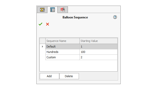

치수번호 시퀀스 치수번호 시퀀스 도구를 사용하여 다중 시트 도면에서 치수번호 매기기 시퀀스를 정의할 수 있습니다. SOLIDWORKS Inspection 애드인에서 치수번호 시퀀스 (SOLIDWORKS Inspection 도구 모음)를 클릭하고 PropertyManager에서 옵션을 지정합니다. 목차 치수번호 시퀀스 PropertyManager 상위 주제SOLIDWORKS Inspection 애드인
